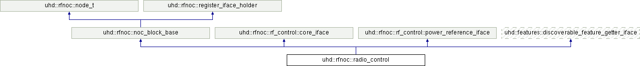

Inheritance diagram for uhd::rfnoc::radio_control:
uhd::rfnoc::noc_block_base uhd::rfnoc::rf_control::core_iface uhd::rfnoc::rf_control::power_reference_iface uhd::features::discoverable_feature_getter_iface uhd::rfnoc::node_t uhd::rfnoc::register_iface_holder
